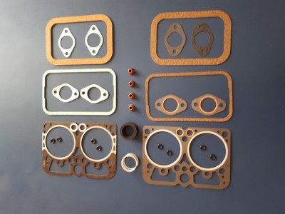

De cilinderkop pakkingen èn de manchet met veer tussen de cilinderkoppen, de koperen dichtkegels voor de injecteurs, en diverse andere dichtingen zijn verkrijgbaar bij Sabine Schwartz, Ihr dichtungsshop, info@ihr-dichtungsshop.de. Correcte prijs enz, ook iets goedkoper dan Granit. Contact gevonden op het Duits MAN traktor forum.
Er is ook een verschil in kwaliteit. Niet dat een Granit koppakking niet zal voldoen, maar deze van mevr. Schwarz zijn m.i. beter. Bestand van de foto 's is te zwaar op te laden, Volgt nog,

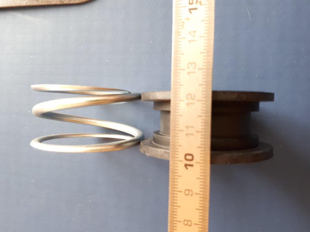

De cilinderkoppen gedemonteerd en we vinden koppakkingen van het type dichtungen Schwarz. En een met rode silicone ingeplakte defecte manchet, oorzaak van lekkage.

Reageer met citaat
hierbij de foto 's
Bijlagen:
20180520_123011.jpg [ 53.11 KiB | 515 keer bekeken ]
Vr 20 Jul 2018, 13:07

Geregistreerd: Zo 18 Feb 2018, 21:48
Berichten: 4
Reageer met citaat
hierbij de foto 's
Bijlagen:
20180520_122654.jpg [ 70.46 KiB | 515 keer bekeken ]
Vr 20 Jul 2018, 13:09
