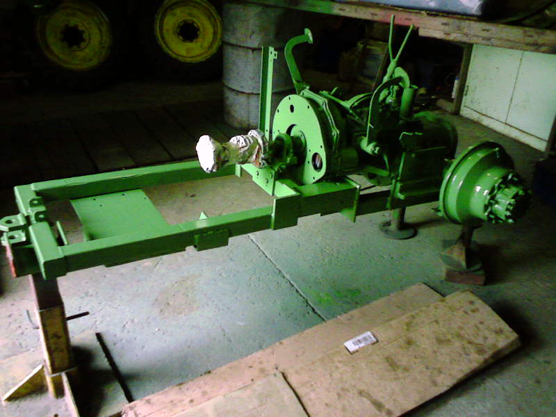

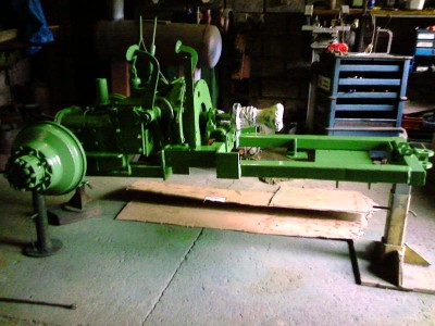

ik weet niet waar ik het moet plaatsen dus plaats ik het hier maar even.
Wie kan mij vertellen wat dit is? ;) ik ben benieuwd wie het weet :D
Re: Hatz E80
Euh... een groene werktuigdrager? :D
Re: Hatz E80
Een zelfbouw tractor ; met als krachtbron : een Hatz ???
Re: Hatz E80
Dat heb je inderdaad goed gezien :D ik dacht echt dat niemand dat ging weten.
en deze word inderdaad aangedreven door een Hatz motor, door m'n E80 vandaag nog wat onderdelen gespoten, morgen terug monteren en dan zal ik eens een fototje van het eindresultaat plaatsen :)

Re: Hatz E80
de achterbrug is van een TCM heftruk die we ooit eens afgebroken hebben om een hefmast achter de tractor van te maken. chassis is eigenbouw en dan de gereviseerde Hatz motor die als aandrijving dient. vroeger stond hier een benzine motortje op maar die was versleten en wilde niet meer starten. We hadden er ook een lift opstaan maar die hebben we eraf gegooid omdat we die toch niet gebruiken, we hebben wel riemschijven voorzien om een aftakas of iets dergelijks aan te drijven. Misschien dat we er in de toekomst nog een maaibalk opzetten of een alternatief ploegje om met de hand op te trekken.
Jeroen: dat is wel origineel Fendt groen hé :D door de slechte foto kwaliteit lijkt het inderdaad wel op deutz groen. We wisten niet welke kleur we hem zouden maken, vroeger was die john deere kleur maar dat past niet met een Hatz motor vonden we, dus hebben we hem maar fendt-groen gedaan en de Hatz is terug rood gemaakt net als de velgen.
