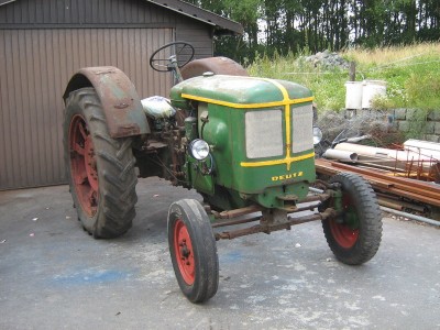

dit is mijn deutz 2 cilinder 34pk stompkop van 1956
gekocht bij piet verschelde
ik ben er momenteel aan bezig mee mijn pa
dit is een zeldzaam model wegens de 34 pk motor
als iemand er meer informatie over weet die mag mij altijd mailen

Hallo Jeroen, welkom op het forum.
Mooi trekkertje heb je daar. Zo te zien zijn het de spatbordjes die er het slechts uitzien. De rest zit nog mooi in de verf en zonder deuken en blutsen.
Zorg er maar goed voor, vooral als het een zeldzaam beestje is.

bedankt carl
ik denk wel dat je luc bisschop kent maar vroeger is hij nog van hem geweest dus weet ik dat hij in goede handen geweest is.
en het probleem van de spatborden is al van in de zomer opgelost want ik ben naar panningen geweest en daar stond een kraam met mensen uit duitslandmet identiek de zelfde maar splinternieuwe spatborden dus nu moeten we nog schuren verven en monteren en dan kunnen we gaan rondtoeren

Is dat de achterbrug van uw deutz geen zf boite?
Ze ziet er namelijk hetzelfde uit als van onze f28's.

Uw Deutz zou volgens mijn gegevens 34pk hebben bij 1800tr/min en is gebouwd geweest van 1956 tot 1958. Hij zou 7 versnellingen vooruit en 3 achteruit hebben. Er zijn zijn twee versies van gemaakt namelijk de N en de H.

hallo weet u soms niet hoeveel er gebouwd zijn en zijn max aantal km ik heb gehoord 30 a 35km/ maar kem et nog niet kunnen testen
en heeft u dit op het internet gevonden of in een boek
en voor fendt fan die mj gevraagt had of er een zf boite opzit:dat weet ik niet het kan natuurlijk,ik weet wel dat er een zf stuurhuis op zit dus tis toch ook zf

Ik zoek mijn gegevens overal een beetje, de bronnen verschillen soms. Je moet eens kijken op uw typeplaatje of er een S in voorkomt, dat zijn de snellopers zie ook eens in de boekenkast bij Deutz, maar de topsnelheid hangt ook af van grote van de banden, je moet wel opletten als je grote banden legt je nog voldoende kan remmen maar denk dat dat bij u geen probleem zou zijn met 8gaats velgen daar de remtrommels groter zijn dan die met zes gaten (remmen zijn eigenlijk te licht bij 6gaten). De boite is een deutz 7/3 bak en verschilt volgens mij van Fendt (ik denk een 5/1) , het kan wel zijn dat er bepaalde onderdelen overeen komen.
