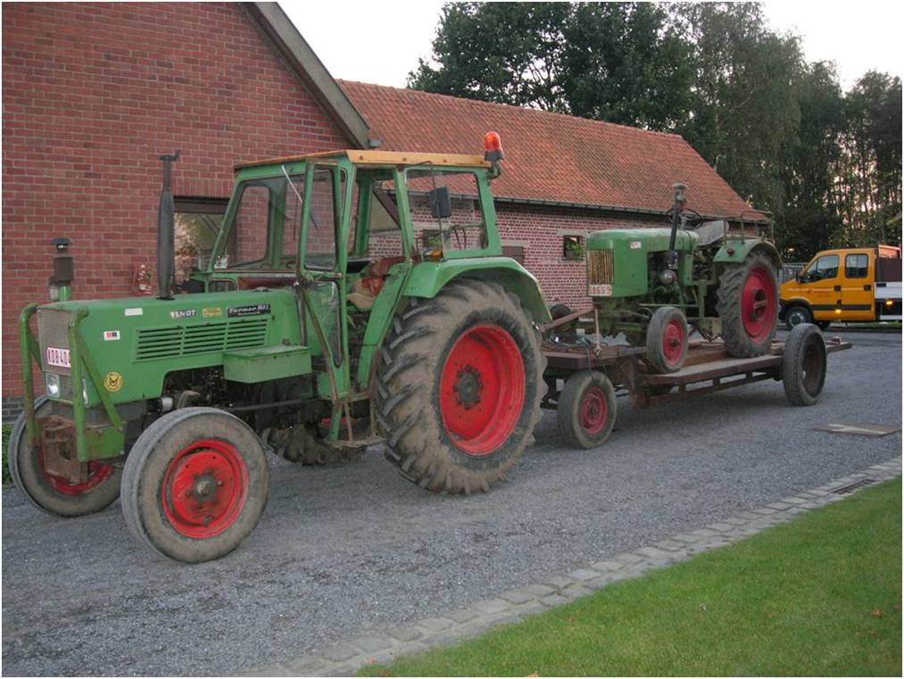

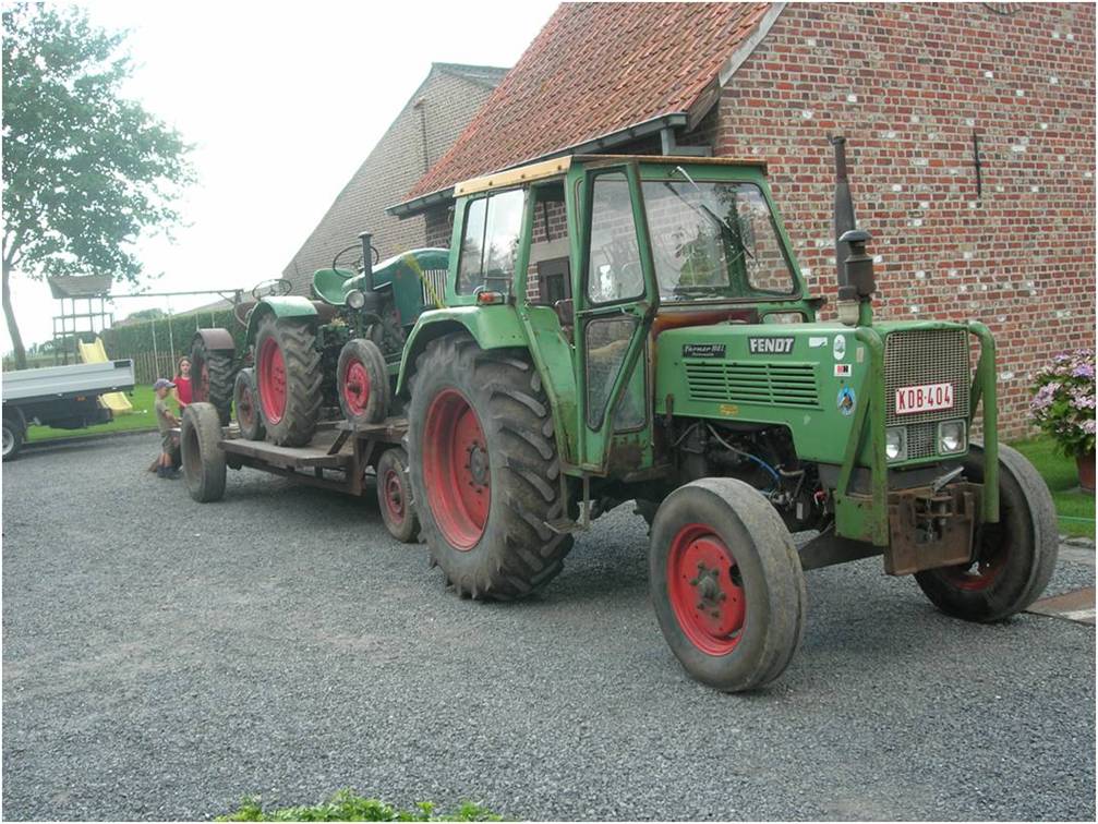

fendt farmer 108s
fendt farmer 108s
fendt farmer 108s turbomatik.
Motor MWM D226-4 ,4cyl.
78Pk.
Bouwjaar 1978.
Hij heeft al 12500 uren op de teller.
78Pk.
Bouwjaar 1978.

Re: fendt farmer 108s
schone fendt jong ![Razz :P](./images/smilies/icon_razz.gif)
we moeten ze dan eens naast elkaar zetten he voor op de foto
- Berichten: 97
- Lid geworden op: 29 jan 2009, 12:46
Zelfs het originele stickertje van importeur Vanderhaeghe staat er nog op...
Ja hij is nog nooit heschildert geweest.
Hij is vroeger verkocht bij M.Naesens.
