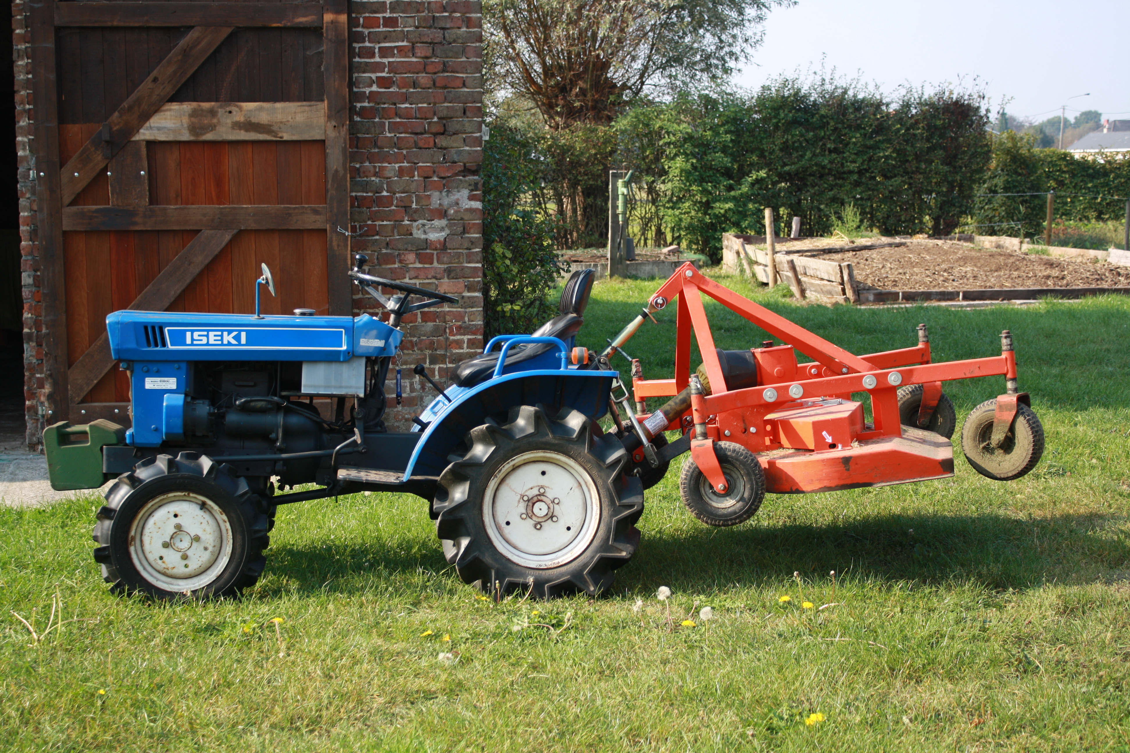

Een kennis van mij zoekt, wegens aanhoudende problemen, een versnellingsbak voor een ISEKI TX1000 F00015.
Wat het probleem juist is weet ik momenteel niet, en hoe erg het is ook niet. Ik heb nadere info gevraagd.
Versnellingsbak Iseki TX1000

Ik heb intussen het boitje gezien: 1 tandwiel heeft al zijn tanden afgesleten, het tegenoverlopend tandwiel is ook zwaar beschadigd. De as waar dit laatste op zit gaat er waarschijnlijk niet zomaar uit; zo te zien gaat het om 2 op elkaar geperste stukken as die uit elkaar moeten om ze eruit te krijgen.

De tandwielen zijn nog te vinden, de boite is waarschijnlijk dezelfde als die van de tx 1300 en tx 1500. Normaal zijn die assen redelijk simpel te demonteren.
