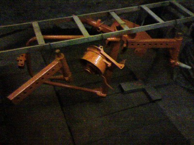

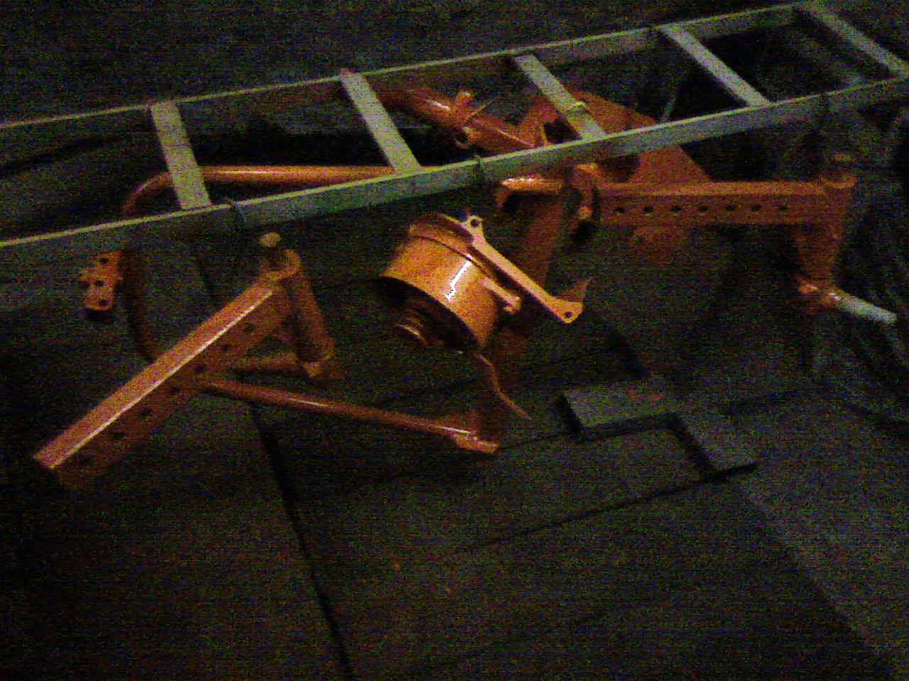

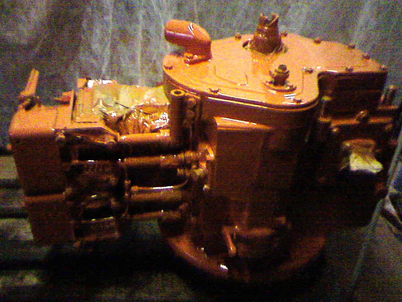

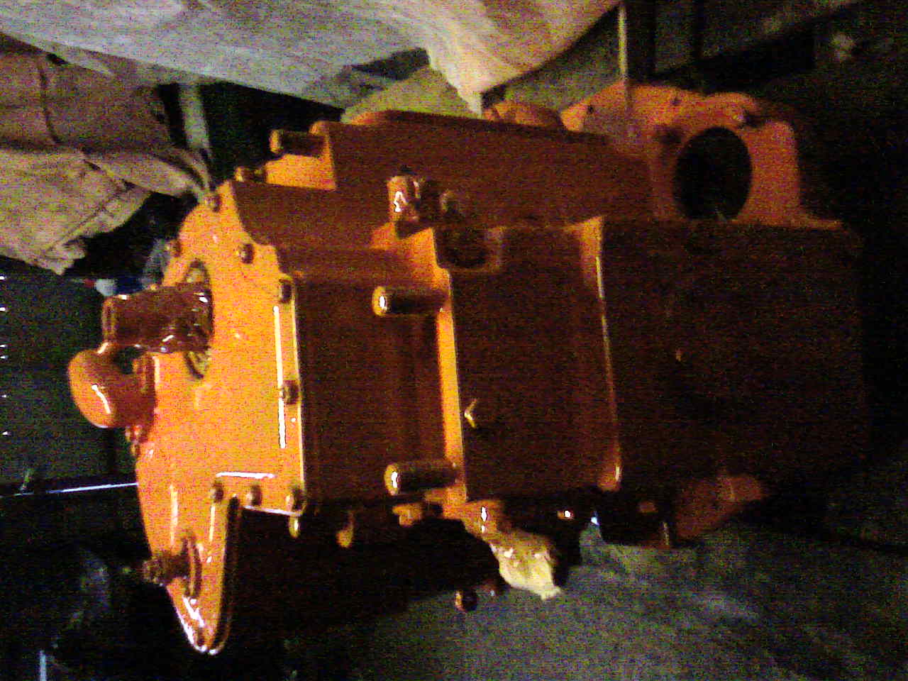

gisteren is hem oranje gespoten, waarschijnlijk dat we volgend weekend probere om de motor en vooras tegen de achterbrug te bouwen.
wanneer we gaan kunnen starten weet ik nog niet, maar eens als hem terug op z'n wielen staat zal het wel snel gaan.
door alle sneeuw en koude die er de laatste dagen is, vlot het niet echt meer met de Allis. ik heb nog wat foto's gemaakt van het oranje:
