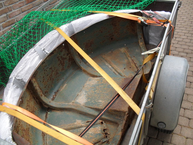

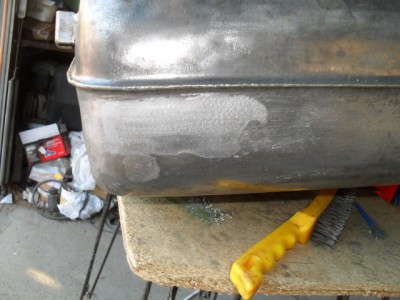

ja ik was jullie nog vergeten te vertellen dat ik (een beetje van een kluns) natuurlijk het erger gemaakt
ik was weer beginnen schuren met de staalborstel en vergeten van de scheur, en het was daarna geen scheur maar maar een gat :o :oops: :cry: :cry:
dusja mar werk
maar heir zijn de foto's

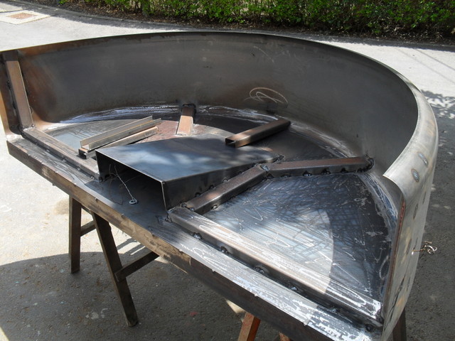

foto's
Re: f2l514/6-H

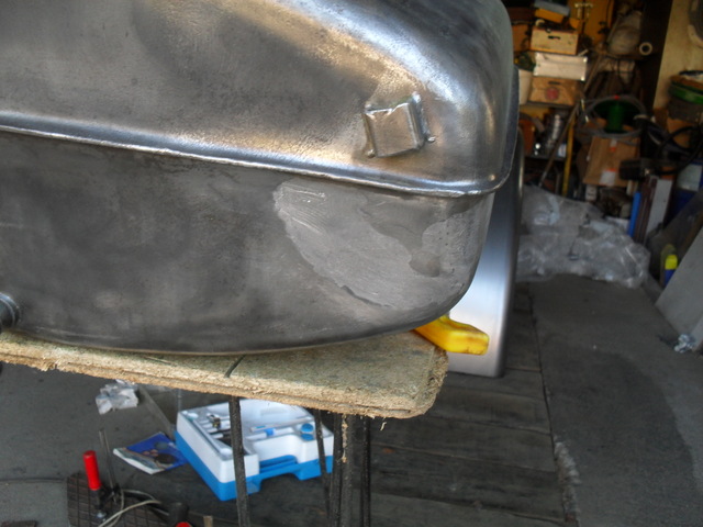

ja na toch vele uren proberen is er dan toch mooi resultaat van gekomen
kijk maar

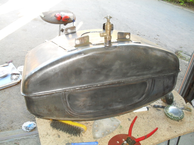

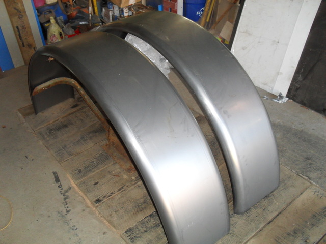

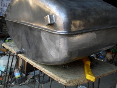

nog foto's van mazoutbak en nieuwe schelpen
geef maar julie mening of ze gelukt zijn
ps het geraamte is er nog niet aangelast, het moet eerst nog wat geschuurt worden :lol:

Als je tankje dicht is met tin is het toch goed ;) toch moet het met koper ook gegaan hebben volgens mij, maar dat kan misschien ook aan het materiaal van de tank hebben gelegen dan?
Die spatborden zien er al goed uit, als je zo verder doet ben ik zeker dat het goed gaat komen :D

@laurens: ja met de koper lukte het eerst ook maar dan kwam het eraf, volgens mijn pa omdat hij de koper niet warm genoeg krijg, maarja is het nu met tin of koper, zolang hij niet meer lekt ben ik content :D

hier nog een paar foto's van de vorderingen
de ene is nu bijna gedaan juist nog vanonder een plaat aanzetten om te bevestigen, putjes uitwerken en spuiten, en de spatborden zijn KLAAR!!
wie had dat ooit gedacht op nog bijna geen 2 weken en wij daar maar een 1 jaar en een half wachten bij diene hollander
