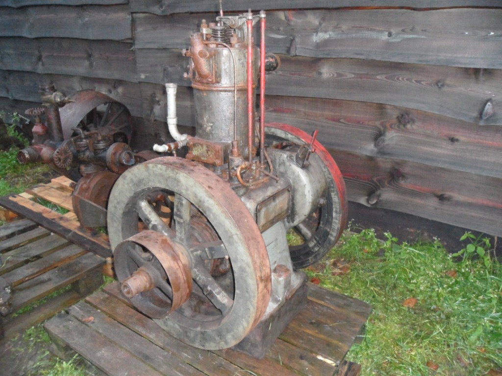

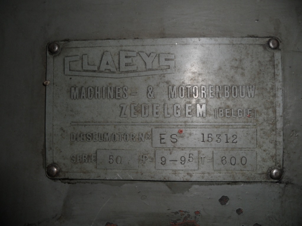

Onlangs ben ik in het bezit gekomen van een Claeys type ES stationaire motor. Deze dieselmotor werd indertijd gemaakt te Zedelgem bij Leon Claeys. Hij is afkomstig uit een schip en deed dienst als liermotor maar kon ook een generator, compressor en pomp aandrijven. Het schip is gebouwd in 1927 en deze motor zou er origineel ingestaan hebben. Kan iemand dit verifiëren aan de hand van het serienummer?
Ik vind echter zeer weinig informatie over mijn motor. Zou het type ES een traagdraaiende type E kunnen zijn?
Alle info over Claeys-motoren, en zeker dit type motor, is meer dan welkom.

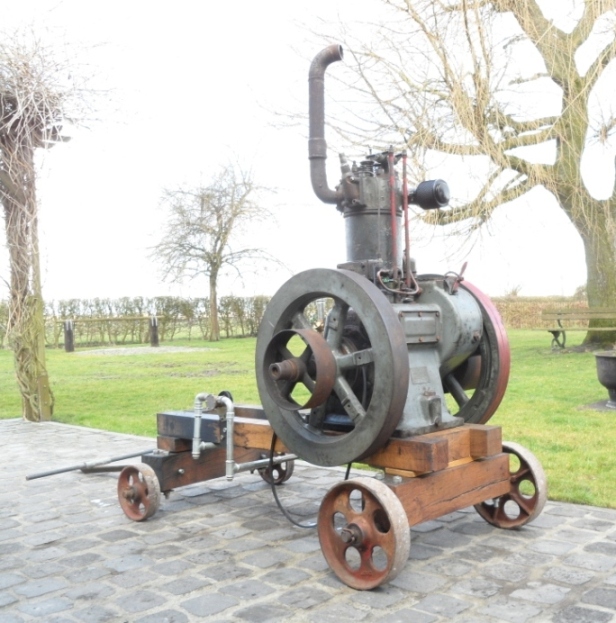

Even een update van de restauratie. Ondertussen staat de motor al op een onderstel. Vooraan op het onderstel komt een koelwaterpomp en een koelwaterbak.
Re: Claeys ES
Dat ziet er een zwaar spel uit.
Re: Claeys ES
Dat wordt inderdaad een zwaar getrek om mee te sleuren naar een evenement, zo te zien. 't Is natuurlijk nu nog te zien wat je daar gaat opzetten van watertank.

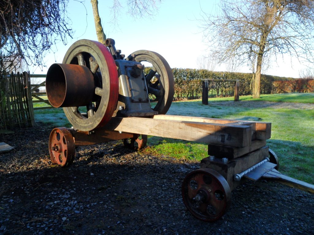

De motor is mechanisch terug helemaal in orde. De volgende stap is een watertank bouwen, die vooraan op de kar komt te staan. Voorlopig is er ook nog geen brandstoftank, dus dat wordt ook nog wat knutselen.
