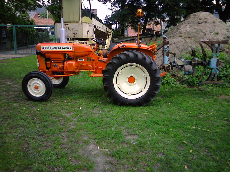

deze week heb ik een beetje zitten "spelen" met de AC, ik wilde de lift es testen of die ook wel heft, dus dan maar onze oude 1-schaar Hert ploeg erachter en rijden ik stond er van te kijken dat de lift de ploeg kon heffen, dus nu nog es effe testen. ik dacht eerst niet dat ie dat kon trekken, met de ploeg op het diepste en nog iemand op de ploeg staan speelt de AC ermee ik zou zelfs durven zeggen dat hij beter trekt dan een MF 35 aan diezelfde ploeg. (niet letten op de afstelling van de ploeg, die moest eigenlijk meer gekanteld zodat ze meer zou voornemen maar we hadden geen sleutels bij) hier is dan het lang beloofde filmpje: View My Video

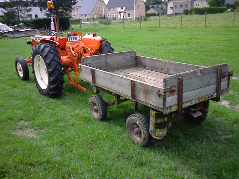

hier zijn nog foto's met het kleine vierwielertje erachter, vroeger hadden we 2 dezelfde van deze wagentjes maar 1 is weggegaan, binnenkort deze eens terug verven zodat die er een beetje deftig uitziet.

Das een ideale 2asser voor achter de Allis Chalmers
Hoeveel ton laadvermogen heeft zo iets??
Ik ben eens naar het typeplaatje gaan kijken en daar staat op "gebr. Créde en Co GMBH Kassel" en hij heeft 1000kg laadvermogen en een eigengewicht van 280kg, als iemand de originele kleuren kent mag die het gerust zeggen dan weet hoe ik hem moet verven

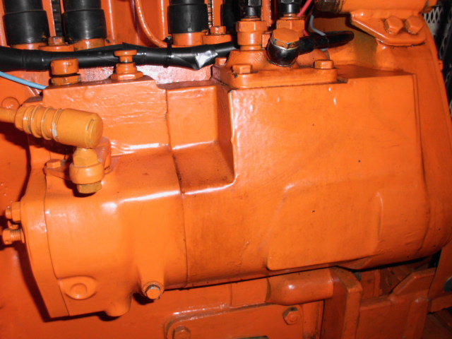

Gisteren heb ik nog eens even een ritje gemaakt met de AC. Vooral omdat deze al lang stil stond en ook om te kijken hoe dat die start als het kouder is. Zo rond de 10°C kan ik hem nog net gestart krijgen maar als het nog wat kouder wordt mag je het vergeten. Waarschijnlijk staat de mazoutpomp nog iets te laat, maar om deze te kunnen regelen moet de distributiedeksel eraf om aan het tandwiel te kunnen dat de pomp aandrijft. In dit tandwiel staan sleuven i.p.v. gaten waardoor je het tandwiel kunt verdraaien t.o.v. de as van de pomp. Het enige probleem is dat als de distributiedeksel eraf moet, de vooras met het frontblok ook eraf moet voordat het deksel eraf gaat. En als het daarna niet beter is moet dat alles weer helemaal overgedaan!!! Wat een werk heb je dan wel niet om de pomp (beter) af te stellen.

Doordat ik momenteel toch niet verder kan werken aan m'n MF (gebrek aan onderdelen) heb ik nog eens nagedacht of er geen andere manier is om de AC beter te laten starten. De mazoutpomp wordt aangedreven door een nokkenasje. Je kan het bovenste deel van de pomp er gewoon af halen door 4 boutjes eruit te draaien. Nu had ik gedacht, tussen het bovenste deel van het pompje en het blok waar het op vastzit, zit nog een dun opvulplaatje. Ik ben niet zeker dat het een opvulplaatje is, maar als ik dit er zou tussenuit kunnen halen dan zou de pomp iets vroeger beginnen in te spuiten lijkt mij? de nok van het nokkenasje komt dan ook ietsje hoger dan normaal zou dit kwaad kunnen? Weet iemand misschien of dit kan of mag?

Bij mijn MAN was dit de manier om het inspuitmoment in te stellen, door het wegnemen of bijvoegen van koperen dikteplaatjes tussen het blok en de pomp. Echter je moet wel weten wat je doet, want teveel is niet goed, en te weinig ook niet. Je moet dus kunnen controleren op de een of andere manier. Je moet maar eens bladeren in mn posts over mn MAN B18A, daar staat ergens een stuk tussen van hoe ik hem ingesteld heb dacht ik.
Maar als jou boek/handleiding ofzo zegt dat je het tandwiel moet verdraaien tov de pomp in plaats van dat plaatje weg te nemen, zou ik toch maar doen wat ze voorschrijven
